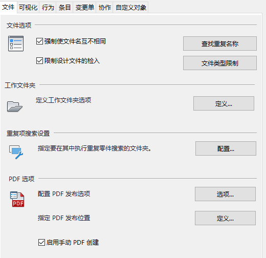

“Vault 设置”对话框中的“文件”选项卡包含用于执行以下操作的选项:强制使文件名互不相同、禁用设计文件检入、指定工作文件夹选项以及查找重复项。
注: 在 Autodesk Vault Basic 中,您还可以在“文件”选项卡上创建和修改特性。
访问“Vault 设置”对话框中的“文件”选项卡
- 单击“工具”>“管理”>“Vault 设置”。
- 选择“文件”选项卡。
文件名重复项选项
- 使用“查找重复名称”可以查找 Vault 中的重复文件名,以帮助在强制使文件名互不相同之前解决所有文件名冲突问题。
- 最佳做法是:应使用相应 CAD 应用程序的附加模块客户端将所有 CAD 数据添加到 Vault 中,以便保持和维护文件关系。CAD 数据不能通过 Vault 客户端拖放到 Vault 中或进行添加。默认情况下,将强制实施此做法。对于添加条目数据/BOM 信息,也应该通过在原生应用程序中执行检入操作来完成,而不是通过拖放操作完成。取消选中“禁用检入设计文件”复选框以允许在不使用相应附加模块客户端的情况下添加 CAD 数据。这样做,将不能维持文件关系。

工作文件夹和 Inventor 项目
- 单击“定义”可以强制使所有客户端的工作文件夹一致,也可以允许客户端定义他们自己的工作文件夹。您还可以强制所有客户端使用默认 Inventor 项目文件,或者允许客户端使用上一个由 Vault 控制的项目文件。
PDF 选项
- 选择用于二维 AutoCAD 和二维 Inventor PDF 发布的设置。
