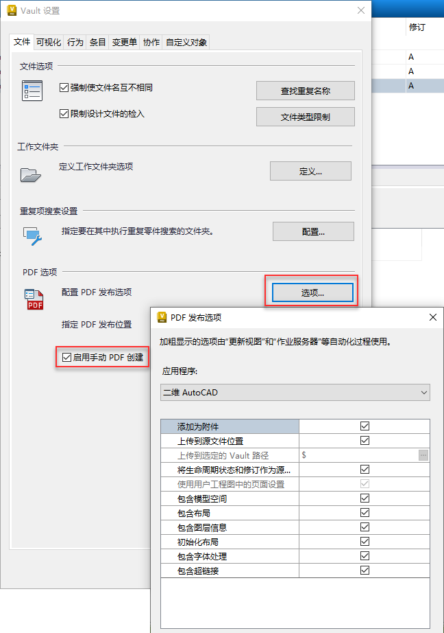

配置 PDF 发布选项
选择用于二维 AutoCAD 和二维 Inventor PDF 打印的设置。
注: 您必须拥有管理权限才能执行这些任务。
  1. 单击“工具”>“管理”>“Vault 设置”。
  2. 在“PDF 选项”下,单击“选项”按钮以启动“PDF 选项”对话框,并配置 PDF 发布设置。
  3. 选择应用程序并选中所需的设置。
  4. 选中“启用手动 PDF 创建”复选框的情况下,不必经历二维文件的生命周期状态更改即可创建 PDF。在工具栏、上下文菜单和“操作”菜单中可以找到“创建 PDF”命令。
    下表描述了“PDF 选项”对话框中用于二维 AutoCAD 和二维 Inventor 发布的设置。
