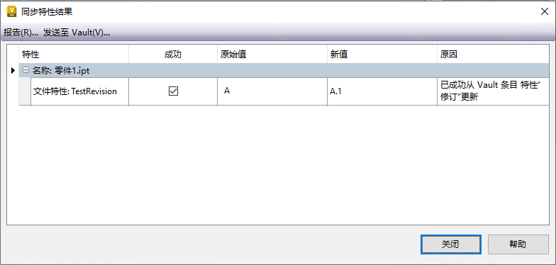

  7. 选择“文件”,在 Vault 功能区中单击“更改类别”,然后将类别从“基础”更改为“工程”。您将看到 Part1.ipt 位于 Revision A 中,并在项目管理器中显示特性状态错误。
  8. 选择文件,然后单击“操作”>“同步特性”。您将看到 Part1.ipt 文件特性没有更改。即使同步特性,Part 1.ipt 仍保留在 Revision A 处。
  9. 现在,将 Part1 条目的“Revision”更改为 A.1。然后,将 Part1-MS1 条目的“Revision”更改为 A.1.1,将 Part1-MS2 条目的“Revision”更改为 B。
  10. 选择文件,然后单击“操作”>“同步特性”。
    Inventor 特性(自定义特性)将始终与 Part1 条目(从主模型状态指定)同步,因此,TestRevision 将在同步后修订为 Revision A.1。但是,文件修订将保留为 Revision A。
