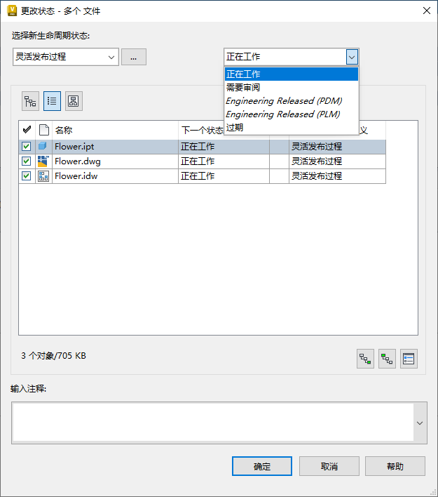

更改生命周期状态
- 选择要重新分配生命周期状态的一个或多个 Vault 对象。若要选择多个对象,请按住 Shift 键从主网格选择对象。
- 执行以下操作之一:
- 单击“操作”►“更改状态”。
- 从“生命周期管理”工具栏中,单击“更改状态”。
- 从选定的对象单击鼠标右键,然后单击“更改状态”。
- 在“更改状态”对话框中,从“选择新生命周期状态”列表中选择新状态。新状态将在“状态”列中以粗体亮显。相关对象显示在表中后,新状态也将应用于这些对象。“非发布版本优先”修订关系将决定受影响的子文件。如果文件不是主要修订的主要版本,将禁用该文件旁边的复选框。
注: 仅显示包含打开的 BOM 表行的条目。
- 根据需要在“输入备注”框中输入或编辑备注,或从以前备注的下拉列表中进行选择。
- 单击“确定”。新状态将应用于选定的对象。文件版本按照 1 递增。
