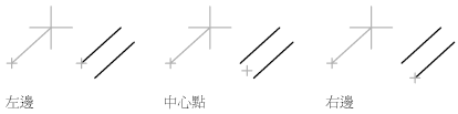

拖曳線是一條可決定雙線位置的伸縮線。您可以控制雙線是位於中間位置,還是向拖曳線的左側或右側偏移。
偏移值為負,則雙線的偏移邊位於指定點的左側;偏移值為正,則偏移邊位於右側。左側與右側是透過假想您正站在線的起點向端點方向看來決定的。
