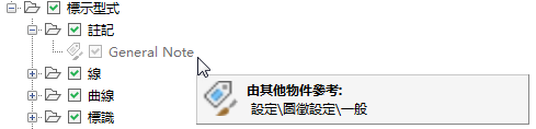

勾選方塊有三種狀態顯示。如果僅有選取某些元件,則該勾選方塊會灰顯 。如果選取了所有的元件,則系統會選取該勾選方塊 。如果取消選取所有的元件,則系統會取消勾選該勾選方塊 。
如果某些勾選方塊具有其他相依其上的元件,則無法取消選取這些勾選方塊。如果元件顯示為灰色,則表示有另一個目前已選取的元件參考到該元件,因此無法取消選取此勾選方塊。
將游標移到元件上方,即會顯示工具提示,列出參考該元件之處。
在此範例中,「一般」圖徵設定會參考「一般註記」型式,因此目前無法取消選取「一般註記」的勾選方塊。
