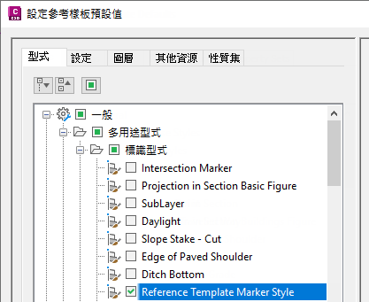

    即會顯示「設定參考樣板 預設值」」對話方塊。
    註: 如果您建立的是新樣板,也可以開啟此對話方塊。在「樣板選項」對話方塊中,按一下「設為預設」,即會顯示「設置參考樣板預設值」對話方塊。
  4. 選取預設所要參考型式和設定的勾選方塊。在以下範例中,僅會選取「參考樣板標識型式」。
  5. 按一下「確定」。

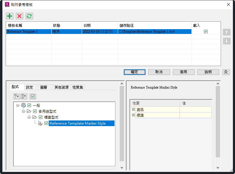

將參考樣板貼附至圖面並驗證設定的步驟
  1. 按一下「管理」頁籤 「型式」面板 「參考」 查找。
  2. 在「貼附參考樣板」對話方塊中,按一下「貼附新樣板」。
  3. 在「開啟樣板檔」對話方塊中,選取要貼附的 DWT 檔,然後按一下「確定」。
    提示: 從「開啟樣板檔案」對話方塊底部的「檔案類型」清單選取檔案類型。
    當您貼附樣板時,對話方塊的下半部將會展開,以供您檢閱設定。會顯示並選取您在參考樣板中選取的型式與設定。
    註: 若取消勾選「載入」勾選方塊並按一下「套用」或「確定」,就會從圖面中移除參考樣板中未使用的元件,而且對參考樣板所做的進一步變更並不會用於更新圖面。使用過的元件 (如圖層) 會繼續留在圖面中。
  4. 按一下「套用」可將參考樣板套用至圖面。
