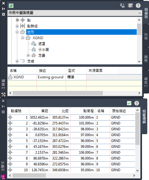

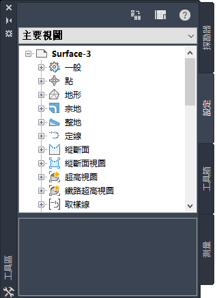

關於「工具區」和「全覽式」視窗的通用功能
「工具區」視窗和「全覽式」視窗共用若干圖徵。
頁籤
「工具區」視窗中最多可顯示四個頁籤:「探勘器」、「設定」、「測量」和「工具箱」。如果視窗中有多個作用中的遠景,則「全覽式」視窗將顯示命名的頁籤。
