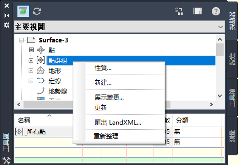

關聯式功能表
透過在相應的項目上按一下右鍵,可以顯示樹狀目錄中任一集合或項目的關聯式功能表。功能表中包含可套用至您在樹狀目錄中選取的項目的指令。
