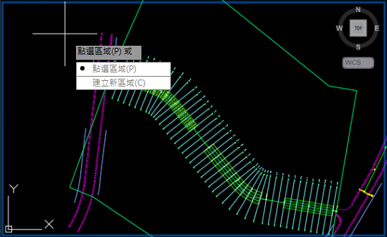

  3. 按一下平面視圖視埠。將會顯示「選取廊道區域」選項。
  4. 選取廊道中的既有修復區域,或將新的修復區域加入至廊道。
    在廊道中選取一個既有修復區域:
    • 按一下「點選區域」。
    • 將游標懸停在既有修復廊道區域。
    • 修復廊道區域將會亮顯為黃色。
    • 加以點選。
    將新修復區域加入至廊道:
    • 按一下「建立新區域」
    • 按一下修復廊道將其選取。
    • 將游標懸停在沒有區域的修復廊道基準線區域上,然後按一下以指定起點樁號。
      註: 您也可以在指令提示中按一下「填滿」。當您按一下「填滿」時,在基準線上會以紅色亮顯可用的區域位置。按一下各個區域位置,即可選取做為新的修復廊道區域的位置。這會自動將起點樁號和終點樁號指定至新區域。
    • 將游標移至另一個樁號,然後再按一下以指定終點樁號。
      註: 如果您按一下指令提示中的「填滿」,則無須指定起點和終點樁號。
