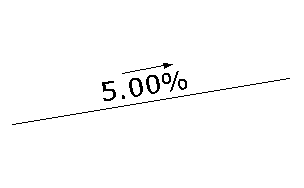

關於標示地勢線
可以在地勢線或測量圖形上建立直線或曲線標示。
可以使用指定的直線和曲線標示型式來標示地勢線的單一線段或多重線段。
在「工具區」 的「設定」頁籤上,於「一般」的「標示型式」集合中,設置用於地勢線的「直線和曲線」標示型式。
在「工具區」 的「設定」頁籤上,在「一般」的「標示型式」集合中,指定預設直線標示型式。
使用「單一線段」或「多重線段」指令可以使用預設標示型式快速標示地勢線。
如果您在標示地勢線之前需要建立或修改型式,可使用「加入地勢線標示」選項來存取「加入標示」對話方塊。
