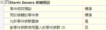

從 Storm Sewers (stm) 檔案匯入時,兩項新設定會提供其他的 Autodesk Civil 3D 控制能力。這些設定在「管網圖徵設定」中的「Storm Sewers 移轉預設」下找到。
允許零件族群交換
新的「允許零件族群交換」設定提供了在匯入 Storm Sewers (stm) 檔案時控制置換零件族群的行為的能力。此設定的預設為「是」以符合 AutoCAD Civil 3D 2011 和之前版本的行為。
舊版本的 Autodesk Civil 3D 會根據不能關閉此行為的零件相符自動交換零件族群。
如果設定為「否」,Autodesk Civil 3D 僅會使用尺度性質,在相同的零件族群中交換零件大小。
如果零件族群交換設定為「是」,您可能會發現管網中的某些零件變更為不同的「零件族群」,然後之前指定的可選性質和標示則被移除。如果與 STM 檔案中的零件類型和關聯的「零件相符預設」的組合相符的零件族群,與目前在 Autodesk Civil 3D 圖面中使用的零件族群不同時,此情況將會發生。
例如,如果將多個圓形管從 STM 檔案匯入至 Autodesk Civil 3D 管網,而其中混合使用了混凝土和 PVC 圓形管,即可能會發生此情況。「零件相符預設」只可為圓形管指定一個零件族群,因此如果圓形管與混凝土零件族群相符,則所有在網路中的 PVC 管將交換為混凝土。
如果所匯入的 STM 檔案中的零件族群不同於 Autodesk Civil 3D 圖面中的零件族群,透過交換每個個別零件的零件族群,「是」的預設設定會維持之前版本的 Autodesk Civil 3D 的行為 (如以上範例中所述)。
將設定變更為「否」會禁止 STM 檔案匯入期間的所有零件族群交換。但是,零件大小可能會在族群中變更,這根據匯入的尺度值:
  • 對於管,零件大小交換是根據相同的零件族群中的直徑 (對於非圓形管,這或是寬度和長度)。
  • 對於結構,零件大小交換是根據主體尺度和框架尺度。
為零件族群使用匯入的零件 ID
新的「為零件族群使用匯入的零件 ID」設定可控制零件族群的對映,這根據 STM 檔案中的零件 ID。此設定的預設為「否」以符合舊版本的 Autodesk Civil 3D 行為。
如果「允許零件族群交換」 (如上所述) 設為「是」,則「為零件族群使用匯入的零件 ID」的設定會告知 Autodesk Civil 3D 是否要根據 STM 檔案中每個匯入零件的零件 ID,將其對映至零件族群。如果「允許零件族群交換」設定為「否」,則「為零件族群使用匯入的零件 ID」設定無效。
「為零件族群使用匯入的零件 ID」的行為如下所示:
  • 一個「否」值將透過使用「零件相符預設」中的「匯入」設定來決定零件族群,維持 AutoCAD Civil 3D 2011 和之前版本的行為。
  • 一個「是」值將使用 STM 檔案中的零件 ID 來決定是否將零件族群用於相符。但是,如果在用於移轉的零件表中未找到有效的零件 ID (如同零件相符預設中指定),則該零件將使用「零件相符預設」中的「匯入」設定。
註: 在從 Autodesk Civil 3D 匯出至 STM 過程中,會將每個「管網零件」的零件 ID (GUID) 匯出,不論「為零件族群使用匯入的零件 ID」設定為何。零件 ID (GUID) 在零件族群的 XML 檔案中找到,該檔案位於「零件目錄」。GUID 對於每個零件族群是唯一的,同一零件族群內的所有大小的零件則是相同的。

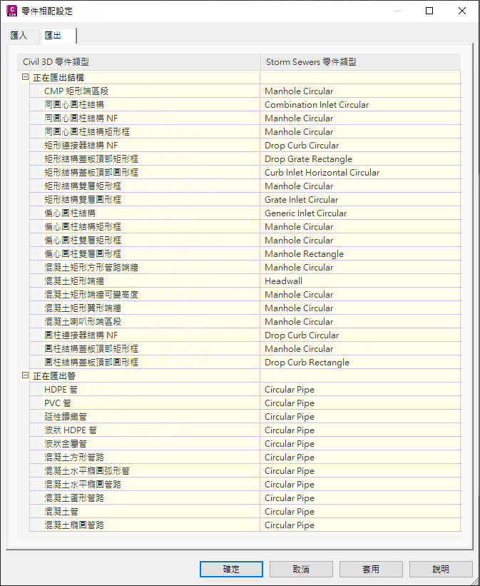

當匯出相配設定等於匯入相配設定時,大多數使用者取得最佳結果。否則,匯入時將由不同的零件族群取代。

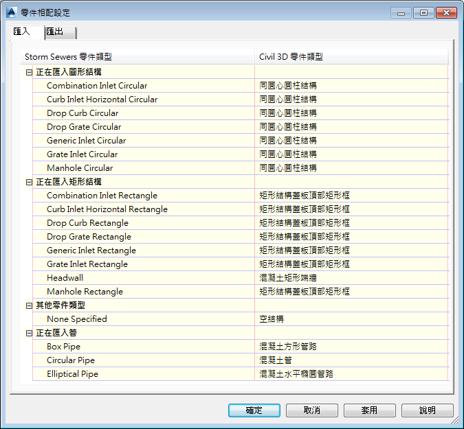

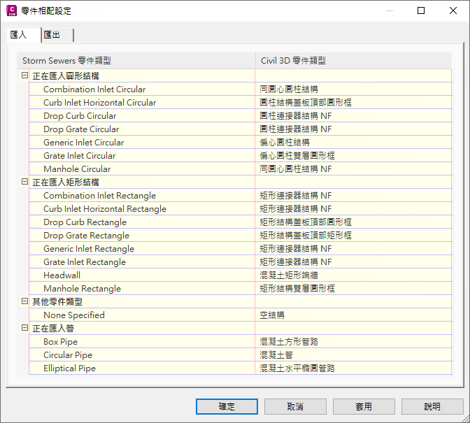

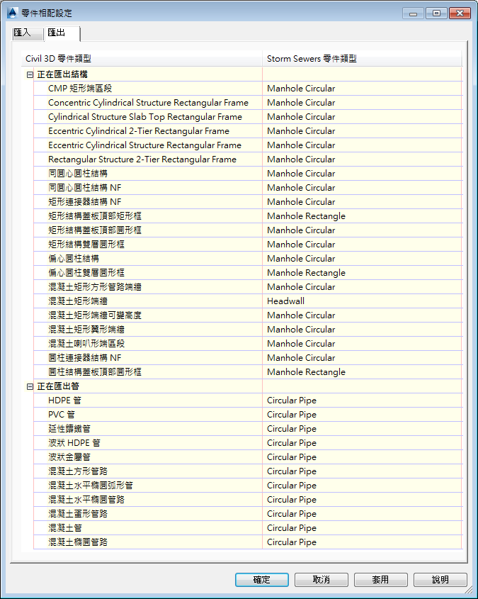

如下所示的「匯出」頁籤可讓您選取任何可用的 Storm Sewers 零件類型 (右側),以符合目前零件目錄中找到的每個 Autodesk Civil 3D 零件類型。所示的 Autodesk Civil 3D 零件類型將會根據對零件目錄所做的變更來進行更新。
「匯入」頁籤可讓您選取 Autodesk Civil 3D 零件族群 (右側),用於每個可用的 Storm Sewers 零件類型。Storm Sewers 零件類型為固定清單。此對映應等於匯出對映,以便零件族群保持不變。
Storm and Sanitary Analysis 中最新的結構將做為 4 英呎乘 4 英呎結構的矩形匯出至 STM 檔案,並可能與最初匯入為圓形結構的相同零件類型不相符 (如果「為零件族群使用匯入的零件 ID」設定為無)。一個可能的做法是,將矩形 Storm Sewers 零件和圓形 Storm Sewers 零件對映至相同的 Autodesk Civil 3D 零件類型,但如果照該策略規劃設定,會無法執行 Storm Sew rs 零件類型和 Autodesk Civil 3D 零件類型之間的一對一對映。

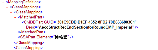

XML 檔中與 Autodesk Civil 3D 相符的零件部分是由 <MatchedPart> 開始頁籤和 </MatchedPart> 關閉標籤組成。各個 Autodesk Civil 3D 零件或多個零件,其 Autodesk Civil 3D 零件 ID (零件族群 GUID) 和描述將會在相符的零件建構內。
每個 <ClassMapping> 元素內的相符的零件必須具有相符的單一 SSA 零件元素。
XML 零件對映檔案的範例如下所示。此範例所示的是名為「InltCurb1」的自訂 Autodesk Civil 3D 零件族群和 Storm and Sanitary Analysis 中的 FDOT 路緣進水口類型 1 之間的對映。
<ClassMapping>
    <MatchedPart>
      <Civil3DPart GUID = "260FBCAD-7BFC-4DC4-AD9C-84D552C799F5" Desc = "InltCurb1"/>
    </MatchedPart>
    <SSAPart Element = "Inlet">
      <Inlet Manufacturer = "FDOT" PartNumber = "Curb Inlet - Type 1"/>
    </SSAPart>
</ClassMapping>

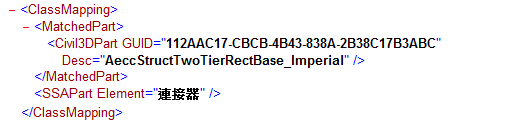

XML 零件對映檔案可以使用記事本或 XML 編輯器編輯。僅應編輯 ClassMappings 標籤的內容。個別對映包含在單一 ClassMapping 標籤內 (請參閱以下範例)。
對於要對映的每個零件,資料架構需要 Autodesk Civil 3D 零件的屬性,然後是 Storm and Sanitary Analysis 零件。
Autodesk Civil 3D 零件需要 GUID (零件 ID),然後是描述 (描述用於使檔案更容易讀取,但不會在相符中實際使用)。
零件 ID 可以在零件族群的 XML 檔案中找到,該檔案位於「零件目錄」的子資料夾。「零件目錄」在 Autodesk Civil 3D 內設定 (「常用」頁籤 「建立設計」「設定管網目錄」)。「Part Catalog」的預設路徑為:C:\ProgramData\Autodesk\C3D <版本>\cht\Pipes Catalog\.。若要取得更多資訊,請參閱〈指定管網零件目錄的步驟〉。
註: 確定零件 ID 的快速方法是在圖面中建立所需的管和結構,然後將檔案匯出至 STM 檔案。ID 將寫入到 STM 檔案。
以下範例展示零件 ID (以粗體文字顯示),用於英制 同圓心圓柱結構 ,可在以下子資料夾和檔案中找到:…\US Imperial Structures\Junction Structures with Frames\ AeccStructConcentricCylinder_Imperial.xml
<ColumnConst desc="Part ID" dataType="string" unit="" name="PrtID" id="CC5" visible="0" context="Catalog_PartID"index="0">CFDB68E2-8070-4463-8BA0-F44037BAF991</ColumnConst>
Storm and Sanitary Analysis 零件需要元素類型,然後是根據相符元素而不同的屬性 (可選)。確保使 Autodesk Civil 3D 管族群與 Storm and Sanitary Analysis 連結元素相符,並使 Autodesk Civil 3D 結構族群與 Storm and Sanitary Analysis 節點元素相符。

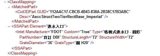

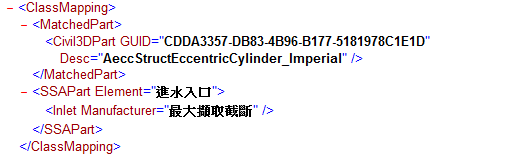

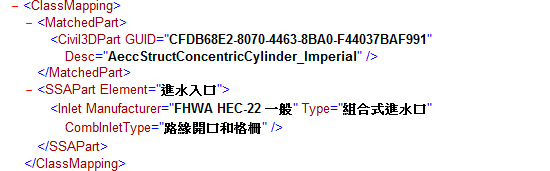

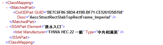

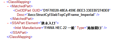

以下範例顯示了與不同類型的 Storm and Sanitary Analysis 零件相符的 Autodesk Civil 3D 零件。粗體顯示的項目為屬性,應對其進行編輯以進行正確的相符。紅色的項目為資料架構標籤,該項目不會為相同的元素類型變更。
此格式也可以用於大多數其他元素,除了進水口和輸送連結。例如,您可以將「連接器」取代為所需的元素類型,例如「儲存」、「排水口」、「流轉向」等。
連接器 (或其他節點)
組合式進水口
路緣進水口
格柵式進水口
最大擷取截斷
中央和溝渠進水口

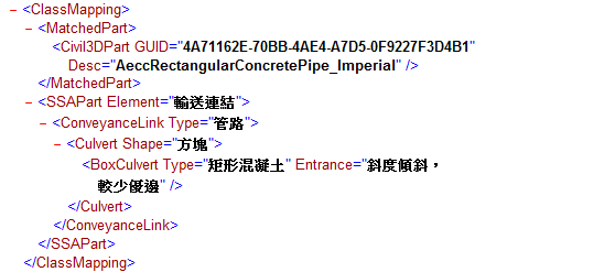

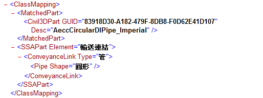

輸送連結:管
輸送連結類型可以包括:管、明渠、管路或直接。
造型將根據所選的類型而有所不同 (請參閱 Storm and Sanitary Analysis 中每種類型的可用造型。)
輸送連結:管路 (與管路類型和入口屬性)

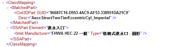

特例:自訂進水口
在 Storm and Sanitary Analysis 的進水口元素為特例,由於有可用於對映至更具體的目錄零件的其他「尺度」屬性。可在上述的 SSA_Mapping_Definition.docx 檔案中取得更多資訊。確保在 Storm and Sanitary Analysis 中對於您要進行對映的特定零件使用適當的屬性。
範例:(此範例地圖將對映至具有自訂屬性的自訂 FDOT 圓形格柵)

  2. 開啟「管網圖徵設定」對話方塊並檢查「零件相配設定」。在「匯出」頁籤上:
    • 混凝土管已對映至圓形管
    • HDPE 管已對映至圓形管
    這表示兩個管類型將匯出至「圓形管」類型。
  3. 在「匯入」頁籤上的「匯入管」中,「圓形管」只能與一個類型相符,即是「混凝土管」。
    這表示依預設,不是混凝土的圓形管 (例如波狀 HDPE 管) 將在匯入時切換成混凝土。以下範例展示了如何設置 XML 零件對映檔案,以便在匯入時保留管類型。

  1. 使用文字編輯器開啟預設 XML 零件對映檔案。此檔案位於C:\ProgramData\Autodesk\SSA <版本>\Support\SSA_Mapping_Definition_Civil.XML。
  2. 為混凝土管加入以下對映:
    <ClassMapping>
        <MatchedPart>
          <Civil3DPart GUID="30921980-2D9B-493A-88C5-6D10AEA8B835" Desc="AeccCircularConcretePipe_Imperial"/>
        </MatchedPart>
        <SSAPart Element="ConveyanceLink">
          <ConveyanceLink Type="Pipe">
          <Pipe Shape="Circular"/>
        </SSAPart>
    </ClassMapping>
  3. 為 HDPE 管加入以下對映:
    <ClassMapping>
        <MatchedPart>
          <Civil3DPart GUID="864CAB49-5CD4-47E7-978B-A0E9D6B8107C" Desc="AeccCircularCorrugatedHDPEPipe_Imperial"/>
        </MatchedPart>
        </SSAPart>
    </ClassMapping>
    註: 上述對映在匯出至 Storm and Sanitary Analysis 時保留圓形管的既有定義,但也可以將其對映至 Storm and Sanitary Analysis 中的特定零件 (如果需要)。

    註: 如果您未取得以上結果,請確保「為零件族群使用匯入的零件 ID」設定設為「是」。
