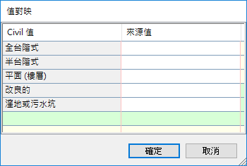

  5. 在「值對映」欄位中按一下 ,即會開啟「值對映」對話方塊。
    每個列示出來的「Civil 值」,都可以輸入一個已指定給 ArcGIS 屬性的「來源值」。如果發現來源中的零件有「來源值」,則會將「Civil 值」套用到該零件。
    您可以加入多個值,使用分號來加以區隔即可:Manhole;Inlet;Outfall。項目不區分大小寫。
  6. 按一下「確定」即可返回「資料架構對映」對話方塊。

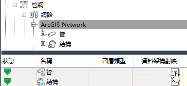

您也可以在「探勘器」項目視圖中開啟「資料架構對映」對話方塊。
在管網建立後,您對資料架構對映所做的變更,會套用到圖面中的管與結構。
  1. 在「工具區」中的「探勘器」頁籤上,按一下使用 Autodesk Connector for ArcGIS 引入至圖面的「ArcGIS 網路」,將之展開。
  2. 在「探勘器」項目視圖中,按一下項目視圖「資料架構對映」欄位中的 ,即會顯示「資料架構對映」對話方塊。
  3. 請按照上述程序中的步驟 2-8 進行。
