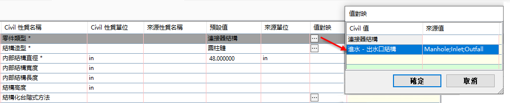

以下範例會示範如何使用「值對映」對話方塊來對映「Structure_type」屬性的來源值,以便將來源值引入至 Civil 3D 做為「連接器」結構。
「零件類型」在 Civil 3D 中的可用屬性為「進水-出水口結構」與「連接器」。
如果要將人孔、進水口和出水口以「連接器」零件類型引入,建議設置「零件類型」的「值對映」。舉例而言,如果 ArcGIS 資料中已指定了「人孔」、「進水口」和「出水口」屬性值,用以表示結構類型,則可在「值對映」對話方塊中輸入這些值。
您可以加入多個值,使用分號來加以區隔即可。例如,Manhole;Inlet;Outfall。項目不區分大小寫。
註: 在以上範例中,會在圖面中將所有這些結構建立為一般「連接器」結構 (結構類型為「<無>」)。可以使用「結構性質」對話方塊手動設定「結構類型」,或者使用「對映排水結構參數」指令來指定「結構類型」與其他性質。
