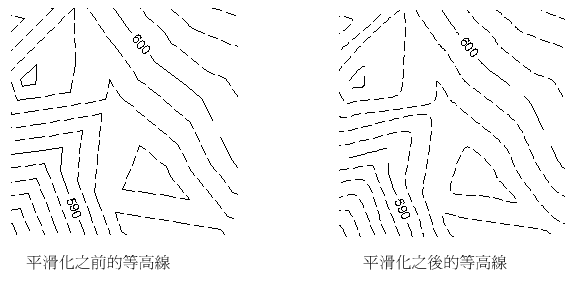

地形平滑化解決了與個別等高線平滑化關聯的問題。在個別等高線平滑化中,平滑套用至個別等高線,而不考慮相鄰的等高線,因此有時會建立重疊的等高線。
地形平滑化使用 NNI 平滑法或 Kriging 平滑法在系統確定的高程處加入點,從而得到無重疊的平滑等高線。
僅不規則三角網地形支援地面平滑化。
註: 三角網組合體積地形不支援編輯作業。
而地面平滑化可以得到無重疊的平滑等高線:
