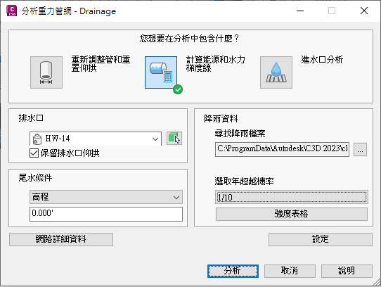

您可以選取三種分析類型:「調整管大小和重置仰拱」、「計算能量和水力梯度線」及「進水口分析」。
計算方式是根據美國運輸部聯邦公路管理局出版的 Urban Drainage Design Manual Third Edition, Hydraulic Engineering Circular No. 22 (HEC-22) 第三版。

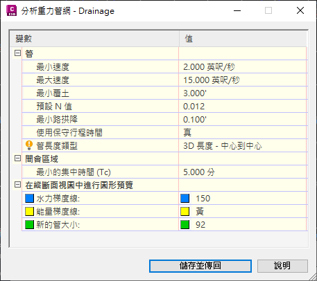

指定預設設定

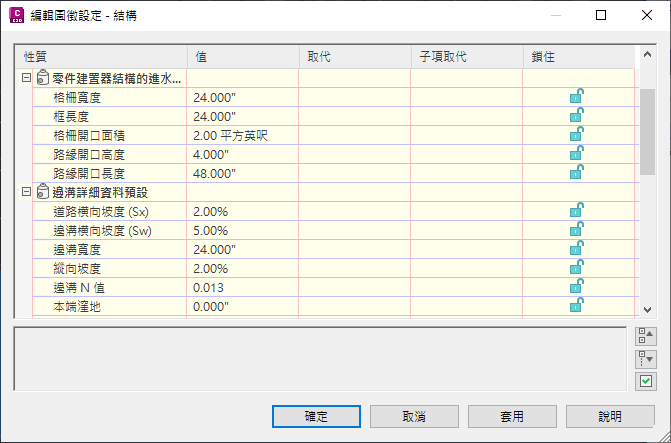

必須為分支區域和管手動指定的設定,或在分析計算中用作值的設定,可以在「設定」頁面上預先確定為預設值。按一下「一般」頁面上的「設定」按鈕開啟此對話方塊。
結構的預設設定可在「編輯圖徵設定 - 結構」對話方塊中指定。

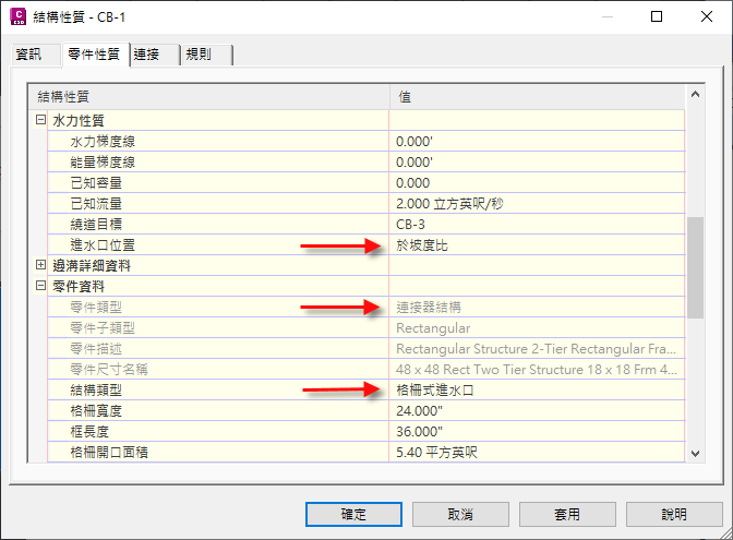

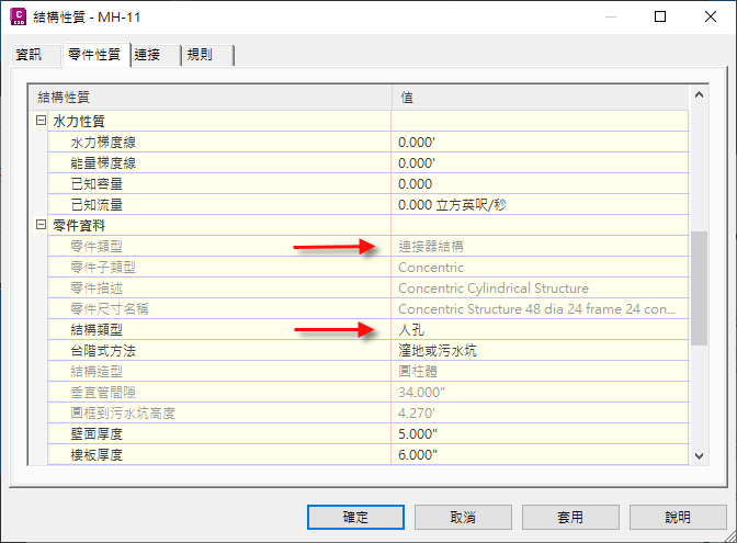

註: 加入排水結構參數對映功能後,已從「編輯圖徵設定 - 結構」對話方塊的「零件建置器結構的進水口詳細資料」區段中移除「使用框架尺度」設定。如需排水結構參數對映的更多資訊,請參閱<如何對映重力網分析所需的排水結構參數>。

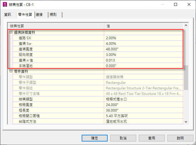

以「零件建置器」建立的零件的參數對映
您可以將「零件建置器」建立的零件參數,對映至「分析重力管網」指令所需的參數。
將參數對映並套用至既有管網中的結構後,使用「分析重力管網」指令時,就不需手動指定值。
如需更多資訊,請參閱<如何對映重力網分析所需的排水結構參數>。
註: 以「基礎建設零件編輯器」建立的零件,其已具有「分析重力管網」指令所需的參數,不需要對映。

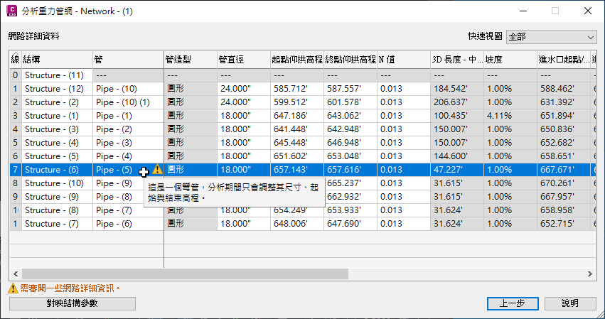

網路詳細資料資訊
使用「分析重力管網」對話方塊的「網路詳細資料」頁面,檢閱與變更與所選分析類型相關的網路詳細資訊。
如果無法執行您選取的分析類型,則在「分析重力管網」對話方塊「一般」頁面「網路詳細資料」按鈕下方,會顯示錯誤的訊息。
如果應檢閱某些網路詳細資訊,則會在「一般」頁面上的「網路詳細資料」按鈕下方顯示警告訊息。
按一下「網路詳細資料」按鈕以開啟「網路詳細資料」頁面,您可在此頁面檢閱錯誤和警告,並變更網路詳細資料設定。
若要取得更多資訊,請參閱「網路詳細資料」頁面 (「分析重力管網」對話方塊)。
