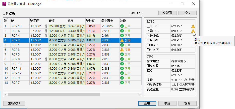

「結果」頁面 (「分析重力管網」對話方塊)
使用對話方塊的此頁面可檢閱分析結果,並將它們套用至管網。
當您按一下「分析重力管網」對話方塊的「分析」按鈕時,「結果」頁面即會顯示。
視覺提示和工具提示會顯示,以指示分析結果。
當您選取表格中的某一列時,右面板會顯示與所選線條中管和結構相關的詳細資訊,且圖面中的對應線條會亮顯。
您可以透過在列上按一下右鍵,然後選取關聯式功能表上指令的方式,來存取要縮放至、平移至和在圖面中選取線條的指令。選取線條會同時選取管和結構。

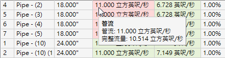

管流
顯示管網中每個管的管流值。
如果管流值超過管的全流量值,會將此欄加上紅底。將游標放置在儲存格上時,會出現工具提示,顯示管流值和全流量。

效能
顯示正常、加高或溢流。分析會檢查管和結構的起點和終點,並會報告針對線條判定的最嚴重狀態。
  • 正常:HGL 低於管換置高程。
  • 加高:HGL 高於管換置高程,但低於結構圓框。
  • 溢流:HGL 和/或 EGL 高於結構圓框。
如果在「一般」頁面上選取「計算能量和水力梯度線」,則會顯示此欄。
對話方塊右側會顯示有關問題的詳細資料。

線條詳細資料
當您選取結果表格中的某一列時,右面板會顯示與所選線條中的管和結構相關的詳細資訊。視「一般」頁面上選取的分析類型而定,會展示不同的詳細資料。
管詳細資料

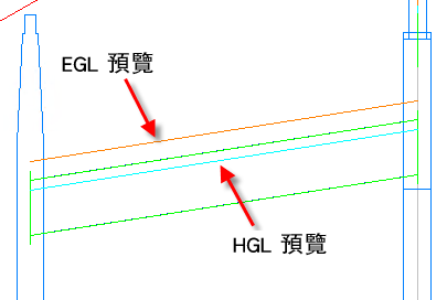

縱斷面
在既有縱斷面視圖中顯示臨時圖形,讓您能夠預覽結果。系統將在多個縱斷面視圖已存在於圖面中時提示您選取要使用的縱斷面視圖。如果縱斷面視圖並不存在於圖面中,系統會提示您先建立一個複本。
註: 「分析重力管網」對話方塊為共存式,這意味著當您執行其他指令時可以讓對話方塊保持開啟。
您可以縮放與平移至既有縱斷面視圖,以查看 EGL、HGL 和管變更的預覽。縱斷面視圖中展示的色彩是在「預設設定」頁面中指定的 (您可以從此對話方塊的「一般」頁面存取該頁面)。
以下插圖展示了縱斷面視圖中的既有管網。
以下插圖展示了預覽圖形出現的方式。
在預覽中,結構深度未調整,因為它們連接至原始管,而不是重新調整大小的管。但是,當結果被套用至管網時,會調整結構深度以容納經調整的管,如以下插圖中所示。
以下插圖展示了預覽中 EGL 及 HGL 線的詳情。
