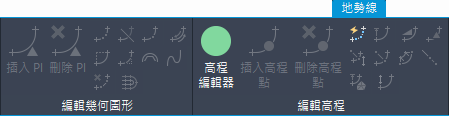

若已將地勢線動態連結至廊道,則功能區中的多數地勢線編輯指令將不可用。以下插圖展示了選取動態地勢線時「地勢線」關聯式功能區頁籤上的編輯面板。您可以使用「高程編輯器」與「快速高程編輯」指令來檢視資料,但無法編輯資料。
