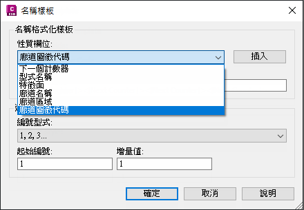

名稱
指定地勢線的名稱。選取此勾選方塊,然後按一下 可以開啟「名稱樣板」對話方塊。
除了「型式名稱」與「下一個計數器」性質外,您可以指定地勢線名稱的多項性質以協助識別其與父系廊道的關係,這些性質包括「廊道圖徵代碼」、「廊道名稱」、「廊道區域」與「圖徵側」。
