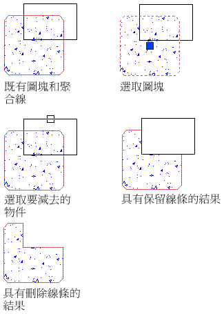

  1. 如果該部分不存在,請繪製描繪要減去部分的線條。
  2. 選取要從中減去描繪部分的線條或物件。
  3. 按一下右鍵,然後按一下「AEC 修改工具」「差集」。
  4. 選取描繪要減去的部分的線條。然後按 Enter。
  5. 按 Enter 以保留選取的線條。按 y (是) 將其刪除。
減去部分圖塊
