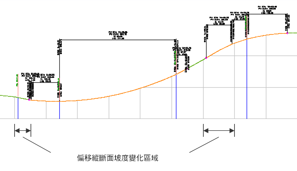

使用您指定的預設橫向坡度將縱斷面幾何圖形偏移。系統會複製父系縱斷面的幾何圖形,以防止出現從父系縱斷面開始的固定橫向坡度。您可以使用偏移縱斷面性質的「偏移參數」頁籤,來修改預設橫向坡度並新增坡度變化區域。
在某個橫向坡度與另一個橫向坡度之間有指定變化區域之處,會建立偏移縱斷面幾何圖形,如以下範例所示。

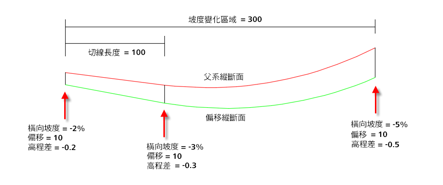

註: 此範例展示了垂直誇大率,並以圖說明如果中心線和偏移定線圖元為長度相同的切線時,會產生何種偏移縱斷面幾何圖形。如果中心線和偏移定線圖元的長度不同或為曲線,則會產生不同的偏移幾何圖形。

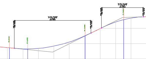

以下範例展示中心線縱斷面 (頂部) 和包括坡度變化區域的偏移縱斷面 (底部)。

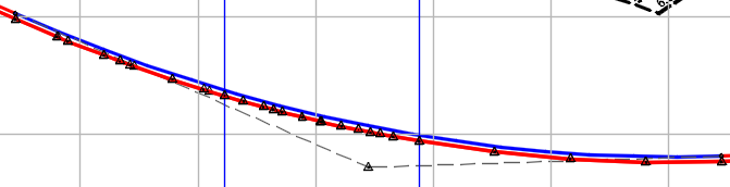

註: 當縱斷面疊合到其他縱斷面視圖時,偏移縱斷面幾何圖形中的垂直曲線嵌合為多個線段,如下圖所示。如果要檢視和編輯偏移縱斷面幾何圖形,可使用 「建立縱斷面視圖」指令並選取偏移定線來將偏移縱斷面插入其自己的縱斷面視圖中。
