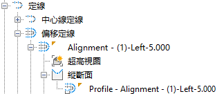

    偏移定線會在「探勘器」中新增至「偏移定線」集合。偏移縱斷面會在指定偏移定線集合的「縱斷面」集合內建立。
    依預設,該縱斷面是動態的,且具有單一橫向坡度值。您可以新增橫向坡度的區域或透過「修改偏移縱斷面性質」將更新性質變更為「靜態」。
