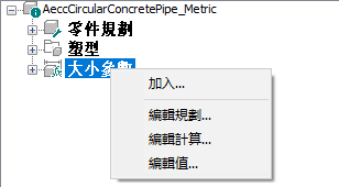

  7. 在「零件族群」瀏覽器視窗中的「大小參數」節點上按一下右鍵,然後按一下「編輯值」。

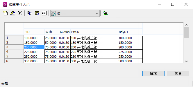

  8. 在「編輯零件大小」對話方塊中,找到要編輯的參數 (性質) 值。
  9. 根據以下所述編輯值:
    管值
    • 若要變更管大小的值,請選取列和大小儲存格。按兩下以進行編輯。
    • 若要刪除某個大小列,請選取此列,然後按一下「編輯零件大小」對話方塊中的「刪除」按鈕 。
    • 若要加入一個大小列,請選取最接近的大小,然後按一下「編輯零件大小」對話方塊中的「新建」按鈕 ,然後在新列中編輯這些值。

  7. 在「零件族群」瀏覽器中的「大小參數」節點上按一下右鍵,然後按一下「編輯值」。
  8. 在「編輯零件大小」對話方塊中,按一下「自動調整欄文字的大小」按鈕,然後找到「管內徑 (PID)」值和「壁面厚度 (WTh)」的值。
  9. 選取表中的任一列,然後按一下「編輯零件大小」對話方塊中的「新建」按鈕 。選取的列將複製到此表中。
  10. 在新的表格列中,透過在 PID 和 WTh 值上按兩下並鍵入新值來編輯 PID 和 WTh 值。
  11. 完成大小編輯後,在「編輯零件大小」對話方塊上按一下「確定」。
