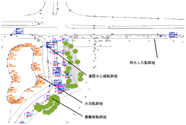

可使用點群組來組織點,並控制這些點在圖面中的外觀。點群組直接參考點資料,並負責繪製這些點。點群組具有取代功能,可強制該群組中的所有點同時使用此群組的偏好點型式和點標示型式,而不是指定給個別點的型式。
點群組展示點型式的不同用法
