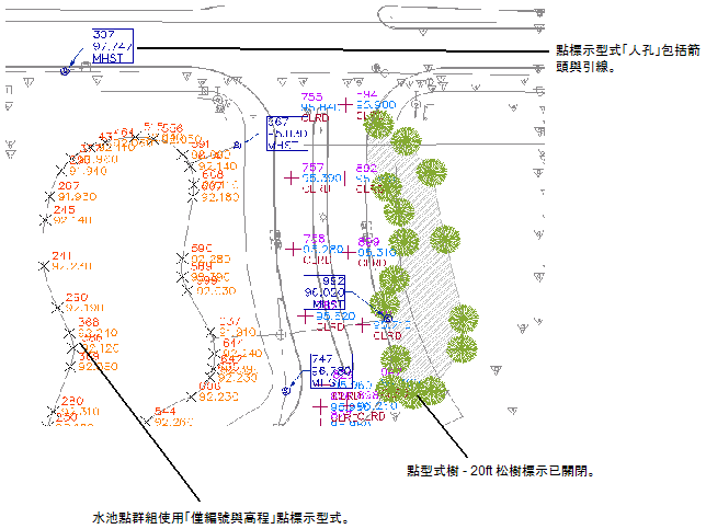

點標示型式的範例
在圖面中建立點時,可以依預先定義的標示準則自動標示點。
