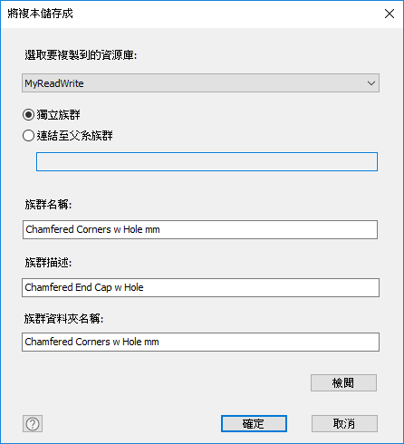

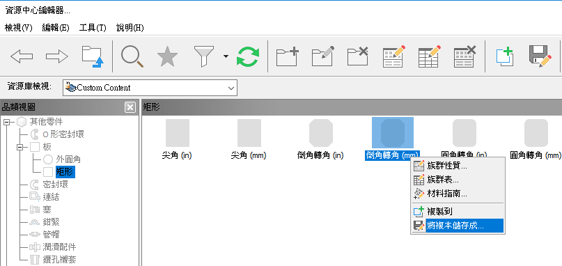

- 複製您要加入孔的板族群。
此範例使用帶有倒角轉角的公制端蓋。
- 選取您的可讀寫資源庫做為複製目標資源庫,選取「獨立族群」並視需要編輯名稱和描述欄位,然後按一下「確定」。

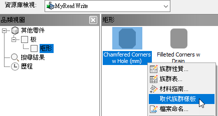

- 再次開啟「資源中心編輯器」,確保將該資源庫設定為您的可讀寫資源庫。
- 選取在步驟 3 中儲存的板,然後按一下右鍵並選取「取代族群樣板」。
	 註: 如果您使用 Vault 管理資源中心,則必須具有「資源中心管理員」或「資源中心編輯者」角色。
- 瀏覽至您加入孔的已修改板的儲存位置,選取該檔案,然後按一下「開啟」。
若顯示「發佈成功」訊息,則表示您修改的板已取代原始複製的檔案。按一下「確定」,然後按一下「完成」以完成。
