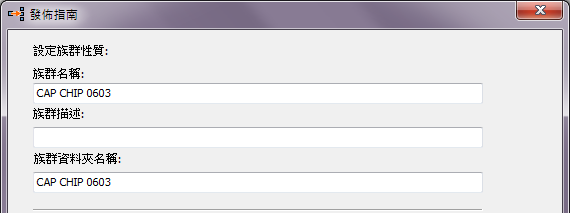

問題:既有 IDF 元件族群具有錯誤的族群名稱或錯誤的零件號碼。
解決方案:使用「資源中心編輯器」變更名稱或零件號碼。若要瞭解如何變更族群名稱和零件號碼,請參閱
〈檢視或修改族群性質〉。
重要:  如果您的 IDF 資源中心資源庫已有一個 IDF 元件具有相同的族群名稱和零件號碼,請先清空該族群的既有 IDF 元件快取資料夾,然後匯入 IDF 資料集並重複使用發佈的元件。例如,...\Inventor\Content Center Files\R[版本號碼]\en-US\[
族群資料夾名稱]。
