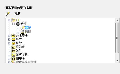

- 在接下來的「發佈指南」對話方塊中,指定要在其中顯示所建立零件的品類。
如果您選取其他品類,系統會警告您,該零件將遺失其建立資訊。

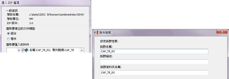

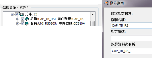

- (必需)在「發佈指南 - 設定族群性質」中:編輯族群名稱,以便僅元件名稱會顯示在「族群名稱」欄位中。例如:
