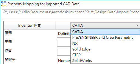

使用「匯入之 CAD 資料的性質對映」工具,將 CATIA、Pro/Engineer 和 Creo Parametric、NX、STEP、Solid Edge 及 SolidWorks 中的性質輕鬆對映至標準 Inventor 性質。
「匯入之 CAD 資料的性質對映」工具是一個用於修改 CATIA、Pro/Engineer 和 Creo Parametric、NX、STEP、Solid Edge 及 SolidWorks XML 設計資料檔案的介面,這些檔案位於「使用者」
「公用」
「公用文件」
「Autodesk Inventor [版本]」
「Design Data」
「Import Properties」中。
「程式集」
「Autodesk」
「Inventor [版本]」
「工具」
「匯入之 CAD 資料的性質對映」。
