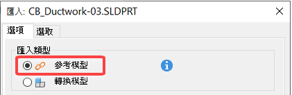

可匯入其他 CAD 系統中的檔案,以在 Inventor 中使用。檔案類型可確定可用選項。
如果設計不斷變更,請將設計匯入為參考模型,來加以控制並提高效能。「參考模型」選項會保持與所選檔案連結,可讓您進行監控並在模型變更時更新 Inventor。如果匯入後對相關產品中的檔案進行變更,則 Inventor 檔案會反映這些變更,下游參考也會進行更新。
工業設計師使用不同的 CAD 程式 (例如 Solidworks),將建立了標準鍵盤設計的工程環境設想成曲面模型。SolidWorks 幾何圖形做為組合檔的參考模型轉換 (匯入) 至 Autodesk Inventor。將檔案匯入為參考模型,會在 SolidWorks 檔案和 Inventor 檔案之間建立直接關聯性。使用 Autodesk Inventor 塑型指令對原始 Inventor 幾何圖形進行了其他設計改進:將一個新零件放置到組合中,並約束至匯入的幾何圖形。
同時,工業設計師會繼續,以將 Solidworks 設計修改成更為有機的人體工學造型。快速存取工具列上的「更新」圖示
 指示,自最初匯入至 Inventor 之後,原始匯入檔案已經過編輯。現在,Autodesk Inventor 零件檔不再同步。按一下「更新」圖示,可載入修訂的匯入檔案並納入變更。

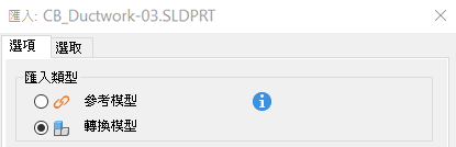

「轉換模型」選項會建立新 Inventor 檔案,這些檔案未連結至原始模型。如果您打算修改模型以用於新設計,請使用此選項。
「轉換模型」作業與原始檔案不具有關聯性。因此,執行匯入作業後,對原始檔案的變更不會影響已匯入的零件或組合。同樣,對已匯入的零件或組合的變更也不會影響原始檔案。
匯入組合時,Inventor 會嘗試保留原始檔案的組合與次組合結構。
匯入程序可在 Inventor 中建立代表來源檔案中幾何圖形和拓樸的基準特徵。您可以使用 Inventor 指令調整基準特徵並將新特徵加入至 Inventor 特徵樹。您無法修改基準特徵的原始定義。

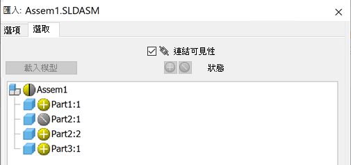

如果您不需要匯入整個模型,可以指定要包括哪些本體 (至零件檔) 或零件 (至組合檔)。僅匯入需要的元件,以提高效能。
