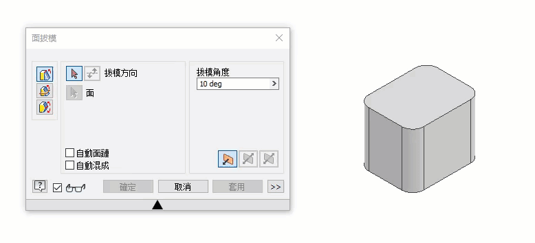

您可以建立固定邊或固定平面面拔模,或建立分模線面拔模。
拔模特徵會將推拔套用至零件面,以便使曲面傾斜或讓零件脫模。根據指定的面、拔模方向、角度和固定邊或相切表面定義拔模。您可以在 Inventor 中建立三種類型的拔模:固定邊、固定平面或分模線。
首先,建立具有要拔模的面或邊的 3D 零件。
以下步驟詳細介紹了如何使用拔模指令中的「固定邊」與「固定平面」選項。第三個選項「分模線」將在下一節中詳細介紹。
		「修改」面板
		「拔模」
。關於每個面的一條或多條相切連續固定邊建立拔模。結果會建立更多面。
。建立固定平面的拔模。平面的零件面或工作平面可決定要繪製哪一個被選取的面。依據固定面的位置,製圖可以加入及移除材料。
。在單一方向加入拔模。適用於固定邊與固定平面類型。
。在平面或分模線上方和下方加入拔模。使用相同的角度值。適用於固定平面與分模線拔模類型。
。在平面或分模線上方和下方加入拔模。對上方和下方的拔模使用不同的角度值。適用於固定平面與分模線拔模類型。
		  分模線面拔模選項可讓您明確定義要保留模型厚度的哪一部分。
		「修改」面板
		「拔模」
	 若有必要變更拔模方向,請按一下「翻轉拔模方向」。
按一下「確定」以完成,或遵循剩餘步驟以定義靜態邊。
按一下「全部清除」,以從選集中移除所有邊。
