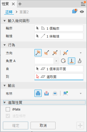

使用「性質」面板定義迴轉特徵

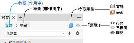

「性質」面板頂端是軌跡。首先顯示特徵定義,如果按一下軌跡草圖文字,即可在特徵定義與編輯草圖之間快速移動。按一下軌跡特徵文字,即可返回特徵環境。
- 軌跡右側是特徵類型。類型決定「性質」面板中顯示哪些選項。
指定特徵類型:
實體 (預設) - 從開放輪廓或封閉輪廓建立實體特徵。開放輪廓選取不可用於基準特徵。
曲面 - 從開放輪廓或封閉輪廓建立曲面特徵。該特徵做為建構曲面以終止其他特徵,或者做為分割工具以建立分割零件,或將零件分割為多個本體。「曲面」選項不可用於組合迴轉或基本圖元。
按一下該圖示可切換至其他特徵類型。
- (可選) 如果您有迴轉特徵預置並想要使用預置,請按一下「進階設定」功能表,然後選取「隱藏預置」(預設為已勾選) 來取消勾選該選項,並展示「預置」控制。
- 指定輸入幾何圖形。 您可以使用窗選方式快速選取相同草圖內的多個封閉輪廓。
重要: 在特徵預覽期間,可以對可見的草圖標註進行編輯,而無需進入草圖環境。
- 輪廓 - 依預設,輪廓選取器處於作用中狀態,並且會發生以下情況:
只有一個輪廓 - 自動選取輪廓。
多個輪廓 - 選取輪廓、迴路或用來定義要建立之迴轉特徵的面域。
註: 對於零件特徵,可以使用共用草圖做為輪廓。共用草圖的步驟:
- 在瀏覽器中,在包含要用來顯示草圖節點之草圖的特徵旁邊,按一下加號。
- 在草圖圖示上按一下右鍵,然後按一下「共用草圖」。將自動共用您在多個特徵中使用的任何草圖。
- 軸線 - 在顯示畫面中按一下右鍵並選取「繼續」,或按一下性質面板選取器,然後從作用中草圖中選取一條軸線。
- 指定「行為」參數。
- 方向
預設:僅向一個方向擠出。
翻轉:向「方向」(預設) 的相反方向迴轉。
對稱:向草圖平面的兩個相反方向迴轉,且在每個方向使用指定「角度 A」值的一半。
不對稱:向草圖平面的兩個相反方向迴轉,且使用「角度 A」和「角度 B」這兩個值。針對每個角度輸入一個值。按一下
「翻轉」可置換角度值。
- 角度
- 對於多重本體零件,請按一下「從」選取器並選取參與本體。
- 對於非基準特徵,請指定一個作業:
接合:可將由迴轉特徵建立的體積加入到其他特徵或本體。 在組合環境中不可用。
切割:可將由迴轉特徵建立的體積從其他特徵或本體中移除。
相交:從迴轉特徵和其他特徵的共用體積中建立特徵。刪除未包括在共用體積中的材料。在組合環境中不可用。
新實體:建立實體本體。每個實體本體均為從其他本體中分離出來的獨立特徵集合。如果需要,請更名本體。
- 進階性質
- iMate (可選) 將 iMate 放置在完整環形邊上。Autodesk Inventor 會嘗試將 iMate 放置在最可能有用的封閉迴路上。在大多數情況下,僅在每個零件上放置一個或兩個 iMate。
- 造型相符:如果您在零件檔中選取一個開放輪廓,請指定是否要使造型相符;如果是這樣,請選取要保留的一側。
選取「造型相符」會建立洪水填滿迴轉特徵。輪廓的開放端點將延伸至迴轉軸線 (如果可能),或延伸至本體的併入方塊。對於定義面上的拓樸變更,「造型相符」迴轉可產生穩定且可預測的本體。
清除「造型相符」選項,可透過將開放端延伸至零件並封閉它們之間的間隙,來封閉開放輪廓。將建立迴轉,就像您指定了封閉輪廓一樣。
- 按一下「確定」或
(建立新特徵),以繼續定義迴轉特徵。
