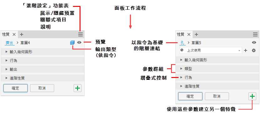

「性質」面板浮動於圖形區域上方,最初顯示在圖形區域左上方。面板可重新調整大小、與模型瀏覽器結合、移至其他位置,甚至移至次要顯示器。「性質」面板使用具有摺疊控制 (而非頁籤) 的參數群組。
橙色圓點 - 在新安裝 Inventor 時,會顯示這些圓點。它們會亮顯不常使用的設定、指令和功能生產力選項,以及新的指令選項。顯示選項位於「開始」
「新功能」面板中,按一下「亮顯更新」即可。請參閱〈使用新徽章和更新的徽章〉。
套用並新建 - 按一下此按鈕以使用目前的設定建立特徵,並開始使用相同的設定建立另一個特徵。您可以依需要變更任何設定,再建立另一個特徵。
工具選項板
軌跡會以水平方式顯示文件架構中的目前位置或作用中位置。您可以從軌跡存取文件、特徵和草圖,具體取決於文件類型。
通常,「性質」面板以特徵定義模式開始。您可以按一下軌跡文字,在特徵和草圖之間來回切換環境。所選環境的軌跡文字以藍色顯示。
您也可以使用功能區中的「返回特徵」
指令,從草圖編輯切換回特徵編輯。該圖示顯示正在建立或編輯的作用中特徵,例如「擠出」、「迴轉」等。
切換環境會讓目前的環境交付所做的任何變更後再進行切換。因此,從特徵切換至草圖將會先建立定義的特徵,然後環境才會發生變更。從草圖切回至特徵會導致先接受所有的草圖幾何圖形變更,然後環境才會發生變更。「性質」面板欄位隨環境變更而更新。

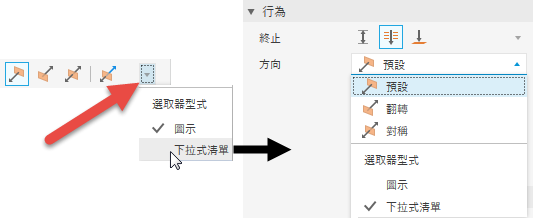

「性質」面板功能表包含與作用中建立或編輯指令上下文和文件類型相關的設定。功能表項目是關聯式的,僅會顯示相關指令可以使用的選項。某些進階設定會取代預設行為。在有些情況下,這些設定預設為「打開」。選取功能表項目可打開/關閉選項。

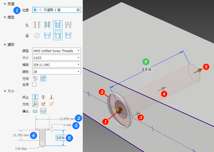

建立或編輯特徵時,您可以使用「性質」面板中的編輯欄位、圖元區編輯欄位或特徵操控點來修改值。
以下範例使用孔特徵來說明各種參數值存取點。

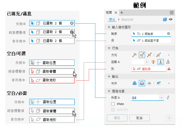

「性質」面板選取器使用顏色顯示其狀態。按一下選取器欄位可將其啟用。下圖以一個範例展示了這些狀態。
清除選取項
選取項目後,選取器欄位會顯示選取的項目數,並且欄位右側會顯示「X」。若要清除選集,請按一下「X」,然後進行下一次選取。
