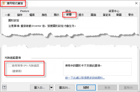

若要使用 GPU 光跡追蹤,請執行以下作業:
「選項」面板中,按一下「應用程式選項」。
		  在「應用程式選項」中進行選擇後,如果要使用 GPU 光跡追蹤,請執行以下作業:
「外觀」面板中,將「視覺型式」變更為「擬真」。
若要取得更多資訊,請參閱〈使用光跡追蹤〉。
若要取得有關 Inventor 實施的更多資訊,請參閱 Inventor GPU 光跡追蹤。
