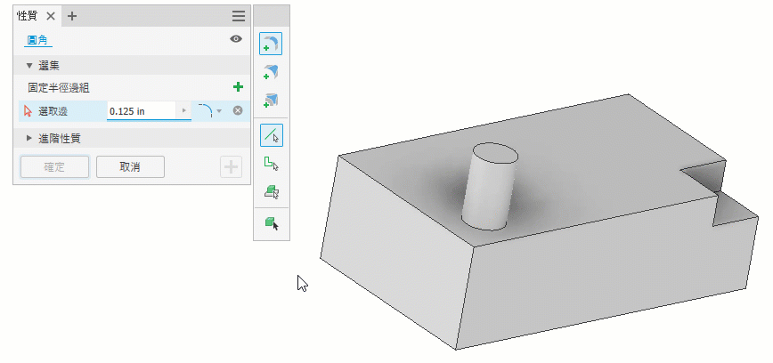

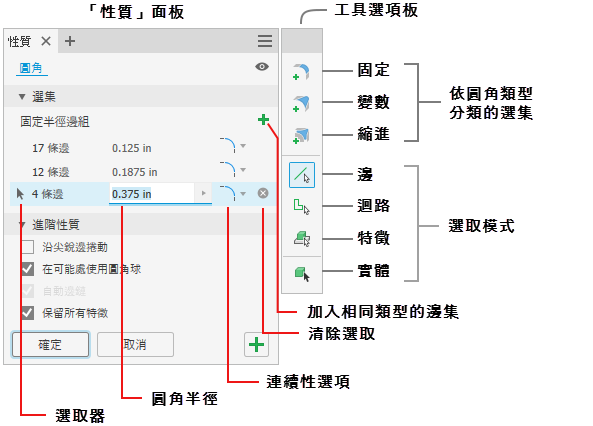

「圓角」指令使您可以輕鬆將不同半徑和條件的圓角和外圓角,做為一個特徵進行套用。「性質」面板提供圓角類型、選取模式和選集,以執行強大的圓角作業。對於每種圓角類型,您可以擁有多個大小不同的選集。
若要取得有關「性質」面板常用控制的更多資訊,請參閱〈關於「性質」面板〉。
「修改」面板
「圓角」
 會立即處於作用中。您可以先選取邊、修改參數或變更選集類型,然後再選取邊。
			  邊。加入或移除 (按住 Ctrl 並按一下) 單一邊。
 迴路。選取或移除面上封閉迴路的邊。
 特徵。將圓角套用至所選特徵中與其他特徵相交的所有邊。如果在組合環境中使用,則僅可以選取零件特徵。
			  實體。選取實體本體的所有邊,可快速建立圓角。所有本體邊具有相同的半徑值。

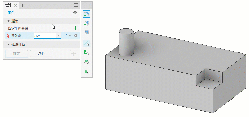

 套用與相鄰面相切的相切 (G1) 圓角。

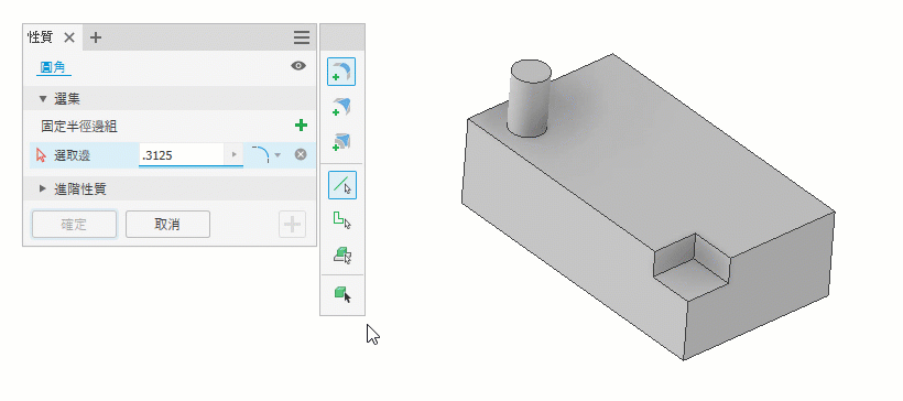

 套用與相鄰面曲率連續的平滑 (G2) 圓角。套用此選項會逐步發生曲率變更,並在面之間產生更平滑、從審美觀點來看更令人滿意的轉移。
 套用與相鄰面曲率連續的反轉圓角。使用「反轉圓角」選項,在凸形圓角與凹形圓角之間切換。
		「套用」,以繼續套用圓角和外圓角。

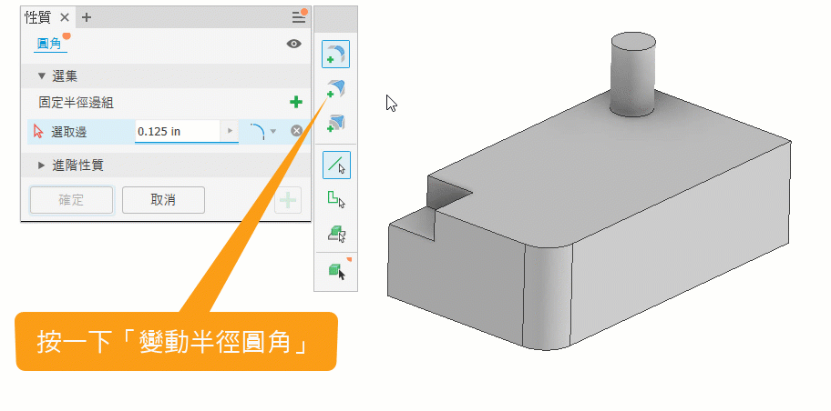

「圓角」
		「變動半徑圓角」。「性質」面板會展開,以顯示其他輸入欄位。

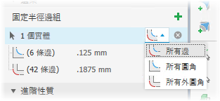

	 如果是實體或多重本體實體,請將圓角和外圓角套用至所有邊。或者,在每條邊都有半徑參數時,僅套用圓角或僅套用外圓角。一次只能定義一個實體選集。使用「套用」建立多個具有不同圓角值的實體。在組合環境中不可用。

「實體選取」模式。如果僅有一個實體,則會自動選取該實體。對於多重本體零件,請選取目標實體。
			  所有邊 (預設) - 套用圓角和外圓角。
			  所有圓角 - 僅套用圓角。
			  所有外圓角 - 僅套用外圓角。

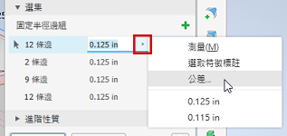

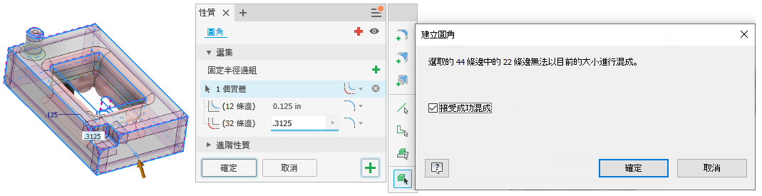

		利用邊組功能,只需一步就能建立多個圓角。
		「套用」,以繼續套用圓角和外圓角。
	 為便於在下面進行參考,Real Value Edit Controls (實數值編輯控制) 以縮寫形式 RVEC 表示。
 當列具有焦點時,選取器會亮顯。
 當值編輯儲存格具有焦點時,值會亮顯。

在極少情況下,可能會出現指定大小無效的情況,解決方案是以迭代方式減小大小,直到成功為止。
