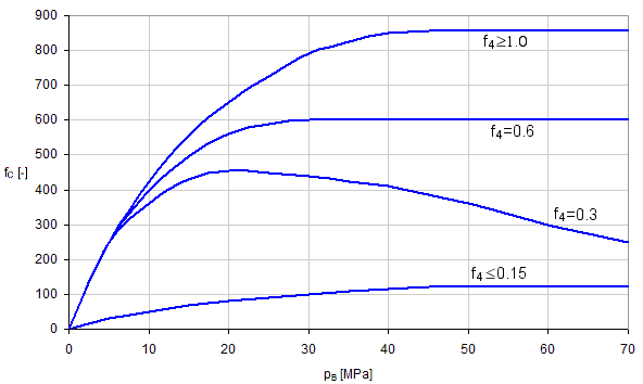

磨損係數 f C
磨損係數用於考量潤滑品質及其對鏈磨損進度的影響程度。磨損係數的大小依據潤滑係數 f 4 和軸承區域壓力 p B 的大小從以下圖表中確定。

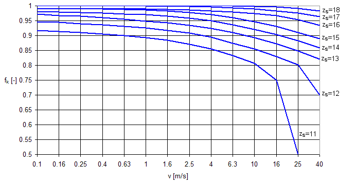

鏈條速度係數 f k
鏈條速度係數用於考量最小鏈輪的 特定齒數 z s [-] 的鏈條速度 v [m/s]。如果傳動裝置內的最小鏈輪有 19 個或更多個齒,則該係數永遠等於一。如果最小鏈輪的齒數小於 19 個,則可在以下圖表中查找速度係數。

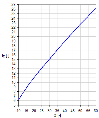

齒係數 f Z
齒係數考量了由鏈傳動裝置中最小鏈輪大小而導致的服務壽命改變。係數的大小可從以下圖表定義。

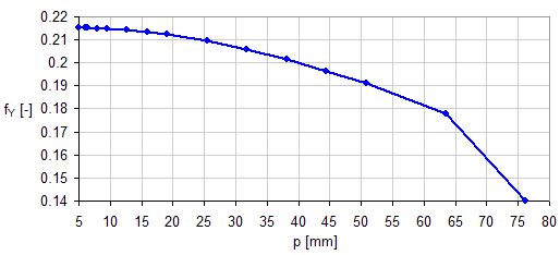

特定鏈大小係數 f Y
該係數根據峰值超載考量了鏈大小。係數的大小可從以下圖表定義。
