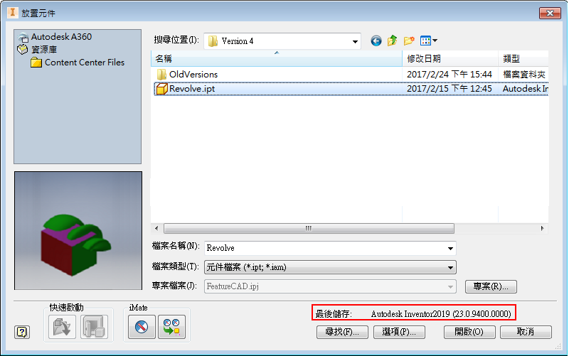

放置晚一年的零件檔
此工作流程會在組合檔中建立對較新版零件檔的參考。
- 將較新版零件檔置入組合檔中:在組合檔中,於功能區上,按一下 「組合」頁籤
「元件」面板
「放置」。
- 瀏覽並選取要放置的較新版零件檔 (.ipt)。將顯示上次用於儲存該檔案的 Inventor 版本。
- (可選) 按一下「選項」以開啟「檔案選項」對話方塊,並指定設計視圖表現法。按一下「確定」。
- 在「放置元件」對話方塊中,按一下「開啟」。會建立實體和曲面本體。
您可以視需要放置多個例證。

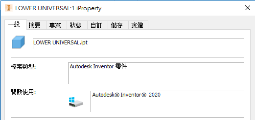

- 會提供較新版零件的 iProperty。

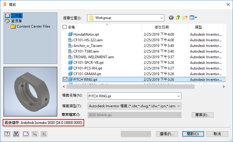

開啟或導出晚一年的零件檔
此工作流程會在零件檔中建立對較新版 Inventor 零件檔的參考。
- 執行以下其中一項作業:
- 「檔案」
「開啟」。
- 在零件檔中:在功能區上,按一下「管理」頁籤
「插入」面板
「導出」
- 瀏覽並選取要開啟的較新版零件檔 (.ipt)。
- (可選) 按一下「選項」以開啟「檔案選項」對話方塊,並指定設計視圖表現法,然後按一下「確定」。
- 在「檔案開啟」對話方塊中,按一下「開啟」。會建立實體和曲面本體。
- 在「導出零件」對話方塊中,您可以包括或排除實體和曲面本體。
- 按一下「套用」以儲存變更。
