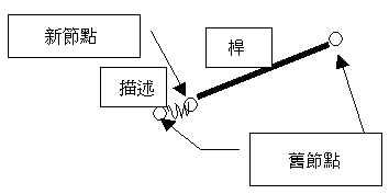

DSC 演算法可讓您計算帶有釋放的結構。
對於具有以下釋放的任何樑 (您已對其定義任何類型的分析):
會執行以下作業:
DSC 元素是雙節點元素,在其中會根據以下公式產生節點力:
其中,k = [ki];i =1;Ndl 是指定給特定自由度的勁度向量。
元素的勁度矩陣具有下列結構:
其中,T 是從本端基準到整體基準的轉換矩陣,繼承自列元素,而 diag(k) 是從向量 k 建立的對角矩陣。
使用 DSC 元素可讓您在樑中定義彈性釋放。
