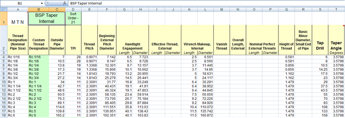

前三列包含欄標頭和其他一般資料。此區域的重要儲存格包括
 A1  |
 此儲存格指出孔與螺紋特徵如何使用此工作表。
 B1/C1  |
 這些合併的儲存格包含顯示在對話方塊中的自訂螺紋類型名稱。與在工作表頁籤上的名稱不同,您可以自訂此螺紋類型名稱,以滿足語言或公司差異,而不影響交換設計資料的功能。  |
 D1  |
 此儲存格包含排序順序號,用於確定在對話方塊中列出螺紋類型的順序。編號不必是連續的。具有較小編號的螺紋類型在具有較大排序順序號的螺紋類型上面。  |
包含螺紋資料的區域從第四列開始。以下列出了每個欄及其內容:
 A  |
 指定螺紋稱號,也稱為螺紋的標稱大小。這是用於識別螺紋選取的關鍵字。  |
 B  |
 指定自訂螺紋稱號,其有助於在圖面中取得正確的螺紋圖說。  |
 C  |
 指定外側管直徑。  |
 D  |
 指定每英吋螺紋數 (TPI) 的值。  |
 E  |
 指定節距距離,即從一個螺紋上的一點到下一個螺紋上的相應點的距離 (沿螺紋軸線測量)。  |
 F  |
 指定外節圓直徑的起始值。  |
 G  |
 指定手緊接合長度,該長度是指用手擰緊螺絲後內外推拔螺紋之間的接合的正垂長度。  |
 H  |
 指定手緊接合位置的節圓直徑。  |
 I  |
 指定有效的外螺紋長度。  |
 J  |
 指定外螺紋大端點處的有效 (節圓) 直徑。  |
 K  |
 指定內推拔螺紋的扳手裝配長度。  |
 L  |
 指定內推拔螺紋扳手裝配長度之小端點處的節圓直徑。  |
 M  |
 指定外推拔螺紋的消失長度。  |
 N  |
 指定外推拔螺紋的總長度。  |
 O  |
 指定標稱理想外推拔螺紋的長度。  |
 P  |
 指定標稱理想外推拔螺紋的節圓直徑。  |
 Q  |
 指定螺紋高度。  |
 R  |
 指定管小端點處的基本小徑。  |
 S  |
 指定內推拔螺紋的攻牙鑽孔直徑。  |
 T  |
 將推拔角度 (以度為單位) 指定為包含的角度。  |
