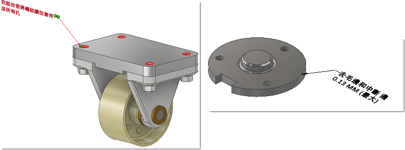

加入或編輯帶有文字的引線
  依預設,會使用單一線段引線建立引線文字。若要建立更多引線線段,請啟動該指令,按一下右鍵,然後按一下「單一線段引線」以取消選取該選項。
  - 在功能區上,按一下「註解」頁籤
		「註記」面板
		「引線文字」
- 在幾何圖形上選取錨定點。
- 或者,按一下右鍵並執行以下任何作業:
- 按一下以放置引線端點。
- 在「設定文字格式」對話方塊中加入所需的文字,然後按一下「確定」或「套用」來建立文字。
		建立後,亮顯引線以檢視關聯的幾何圖形。
- 若要編輯引線文字,請執行下列其中一項作業:
- 在畫面或瀏覽器中選取引線,按一下滑鼠右鍵,然後在關聯式功能表中選取「編輯」。
- 在畫面或瀏覽器中按兩下引線。
		變更所需值,加入或移除關聯的幾何圖形,然後按一下「確定」。

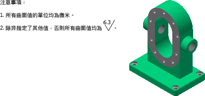

加入一般註記
  - 在功能區上,按一下「註解」頁籤
		「註記」面板
		「一般註記」
- 在畫面中選取要放置註記的象限。
- 在「設定文字格式」對話方塊中加入所需的文字。
- 如果需要,按一下「插入表面加工」圖示
,以將一般表面加工加入至註記。
		您也可以按一下
,以將一般輪廓加入至一般註記。
- 按一下「確定」或「套用」建立註記。
註記會正垂於視圖顯示。
  提示: 若要變更註記文字的大小,請在「應用程式選項」>「一般」頁籤中設定註解比例。
