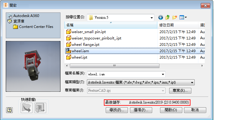

- 瀏覽並選取要開啟的較新版組合檔 (.iam)。
- (可選) 按一下「選項」以開啟「檔案選項」對話方塊,並指定設計視圖表現法和位置表現法。按一下「確定」。
- 在「放置元件」對話方塊中,按一下「開啟」。會建立實體和曲面本體。

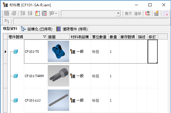

-  材料表顯示組合中的參考元件。

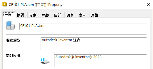

- 可以使用安裝的任何相同版本的 Inventor,儲存並重新開啟組合。

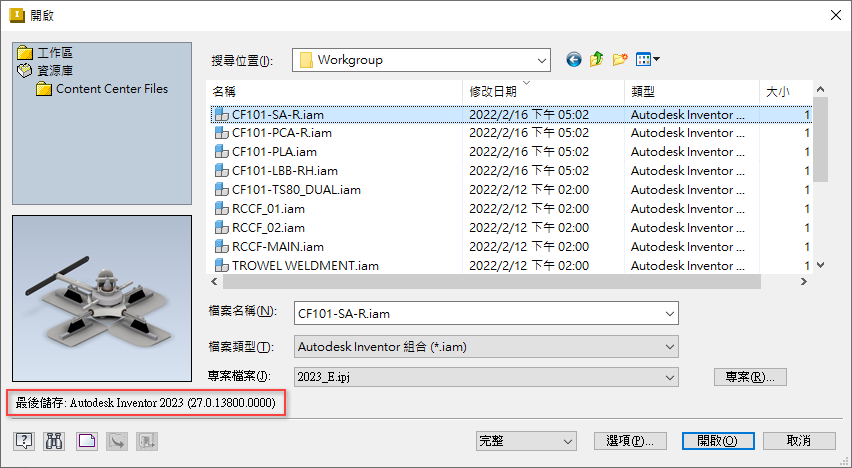

- 在「檔案開啟」對話方塊中,按一下「開啟」。會建立實體和曲面本體。
