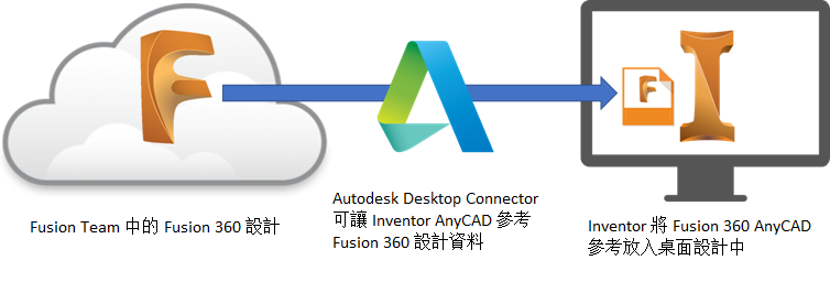

AnyCAD for Fusion 360 可讓您直接從 Inventor 中匯入 Fusion 360 (.fusiondesign) 檔案做為 AnyCAD 參考模型。
若要在 Inventor (桌面應用程式) 與 Fusion 360 (以雲端為基礎的平台) 之間共用資料,需要完成以下事項:
 存取 Fusion Team 專案中的 Fusion 360 (.fusiondesign) 檔案。
		從 Fusion Team 帳戶中的紀要功能表下載 Desktop Connector 安裝程式。
進一步瞭解 Fusion Team。
只能從您擁有的 Fusion Team 集資中心,或從您已受邀以專案成員身分參與的 Fusion Team 集資中心開啟 Fusion 360 檔案。
請參閱〈匯入其他 CAD 系統中的檔案做為參考或轉換模型〉,以取得有關如何匯入 Fusion 360 (.fusiondesign) 檔案的詳細資料。
