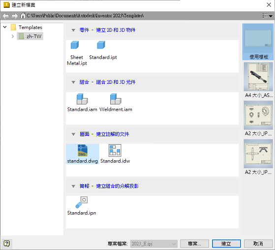

建立圖面 -「新建」指令
  - 按一下「新建」
- 在「建立新檔案」對話方塊中,選取檔案類型,然後選取樣板。
- 建立新圖檔時,您可以使用樣板內的圖紙格式。

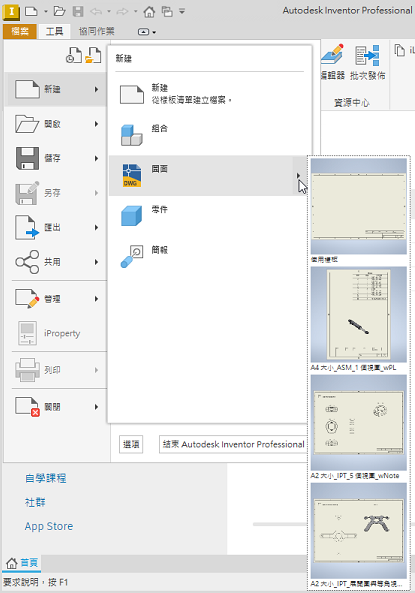

建立圖面 -「檔案」指令
  - 按一下「檔案」。
- 將游標懸停在「新建」
 上,以顯示「新建」圖示列。
- 在「新建」圖示列中,將游標懸停在「圖面」上,以顯示樣板和圖紙格式選項。
- 選取樣板。
  註: 快速存取工具列中的「圖面」也會顯示縮圖。
