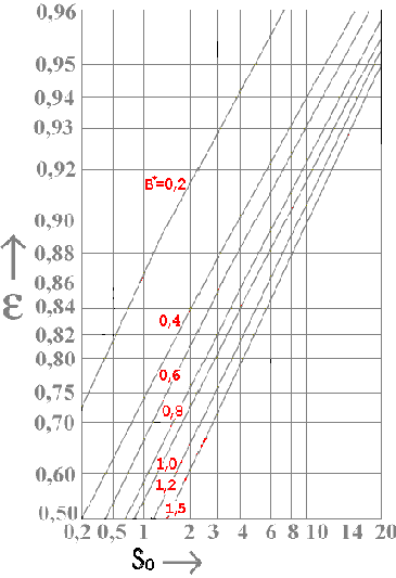

索末菲數目
無因次索末菲數值是考量軸承負載能力的基本值。建議使用的值的範圍是 1 到 15。因為在較高的滑動速度期間產生的單位壓力較小,所以當索末菲數值小於 1 時,可能會出現不規則軸承運轉的危險。當值大於 15 時,存在與滑動面接觸的危險。
相對軸頸離心率:
可以透過相對離心率與索末菲數值和相對軸承寬度的關係,從圖表中獲得相對離心率的值。
建議使用的相對軸頸離心率值的範圍為 0.7 到 0.96。對於更小的值,適用於不規則軸頸。當超出上限時,表面粗糙地方的尖峰間可能會出現最大摩擦。

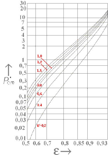

潤滑插槽中的最大壓力:
其中:P * cm 是平均軸承平面中的特定的無標註壓力數值,可根據指定的相對軸頸離心率和相對軸承寬度從圖表中獲得
