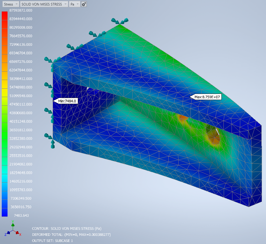

顯示輪廓出圖
最後,我們可以在求解完成後,加入指令建立輪廓出圖,完成此規則。

  3. 切換回 iLogic 瀏覽器,以右鍵按一下瀏覽器中的空白空間,然後選擇「執行所有規則」
  4. 如果您收到關於多個物理屬性的警告,按一下「確定」
  5. 求解完成後,按一下「確定」以檢視輪廓出圖。
