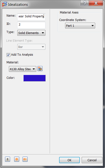

  12. 「模型」樹中,以右鍵按一下「物理屬性」,然後選取「新建」
  13. 輸入「線性實體性質」做為「名稱」,然後在「類型」下方選取「實體元素」,在「材料」下方選取「4130 合金鋼」
  14. 按一下「確定」

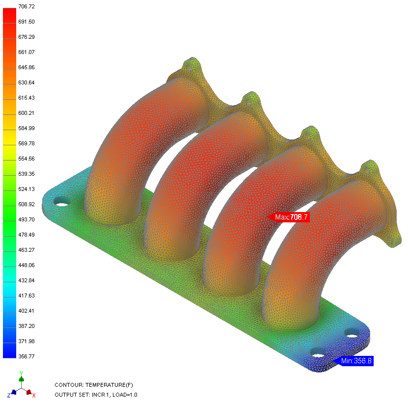

  1. 在樹狀檢視的「歧管分析」上按一下滑鼠右鍵,然後選擇「在 Nastran 中求解」
  2. 當您看到「Nastran 求解完成」對話方塊時,按一下「確定」將結果載入至 Inventor Nastran

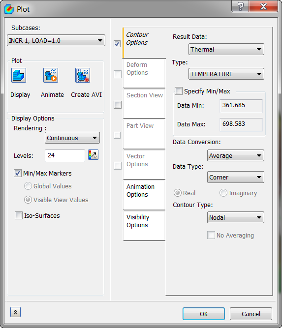

  3. 按兩下「結果」「出圖」對話方塊即會開啟。
  4. 按一下「顯示」。結果應該看起來如下圖所示。
