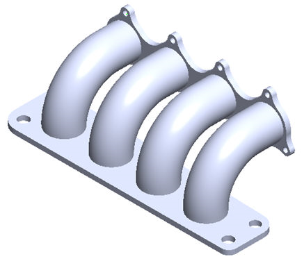

自學課程 B6:排氣歧管的熱傳遞與熱應力分析
此自學課程展示兩個分析:非線性穩態熱傳遞和熱應力。模型是由鋼製成的排氣歧管。此問題的目的在於根據施加的熱負載從非線性穩態熱傳遞分析中取得溫度分佈,然後使用該溫度分佈,以判定由於熱膨脹而對零件產生的影響。
它將涵蓋以下內容:
  1. 熱通量邊界條件。
  2. 對流邊界條件。
  3. 設置材料進行熱傳遞分析。
  4. 利用先前分析的輸出設置熱負載。
  5. 此分析的單位為英吋、磅和秒。
