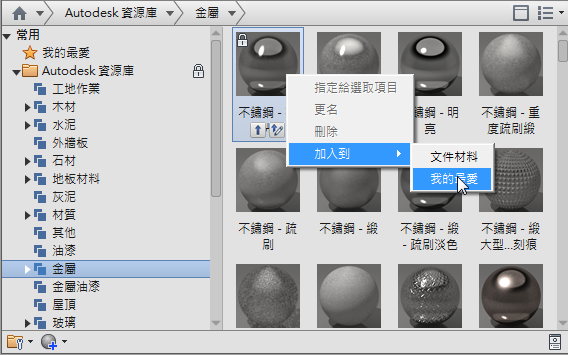

將材料加入至資源庫
  1. 按一下「彩現」頁籤 >「系統」面板 >「Autodesk 彩現」
  2. 在「材料」頁籤中,在材料樣本上按一下右鍵「加入」要向其中加入材料的資源庫名稱。如果不存在自訂資源庫,則必須先建立資源庫。
    您可以將材料加入至多個資源庫。
    秘訣: 將材料加入至資源庫的另一種方法,是將該樣本拖曳至資源庫。

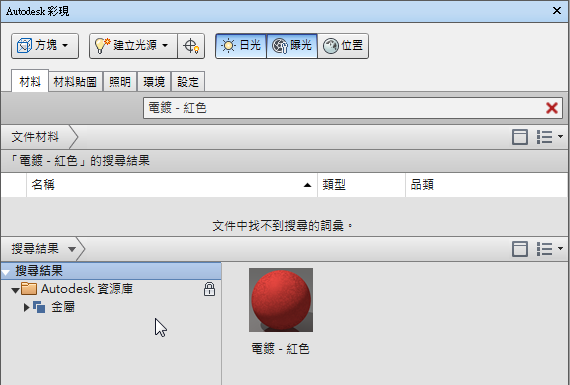

搜尋資源庫中材料
  2. 在「材料」頁籤頂部的搜尋方塊中,輸入材料的名稱。
    「材料資源庫」面板列示與您輸入搜尋片語符合的材料資源庫。
  3. 若要清除搜尋並檢視未篩選的資源庫,請在「搜尋」方塊中按一下 X。
