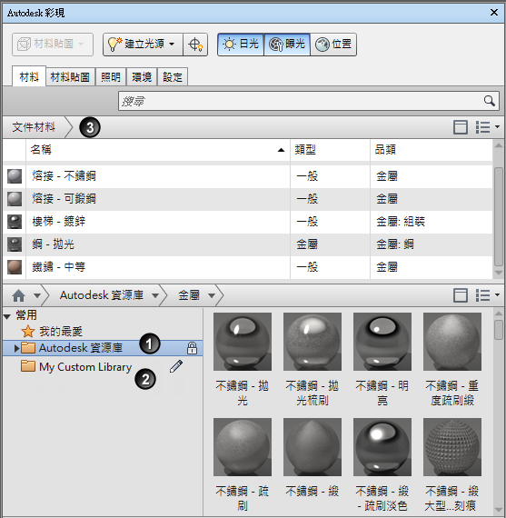

有三種類型的資源庫:
1 - Autodesk 資源庫。包含預先定義的材料,適用於支援這些材料的 Autodesk 應用程式。由 Autodesk 提供的資源庫已鎖住,如鎖住圖示所指出。雖然您無法編輯 Autodesk 資源庫,但可以將這些材料當做自訂材料的基礎,然後再儲存於使用者資源庫。
2 - 使用者資源庫。包含能與其他模型共用的材料。您可以複製、移動、更名或刪除使用者資源庫。您可以存取並開啟在本端或網路上建立的既有使用者資源庫,並將其加入至「材料」頁籤上已定義的資源庫。這些資源庫會儲存在單一檔案中,並可以與其他使用者共用。然而,對於使用者資源庫中材料所使用的任何自訂材質檔案和使用者資源庫,您必須以手動方式將兩者結合。
3 - 文件材料資源庫。包含在目前開啟的檔案中使用或定義並僅適用於目前檔案的材料。
