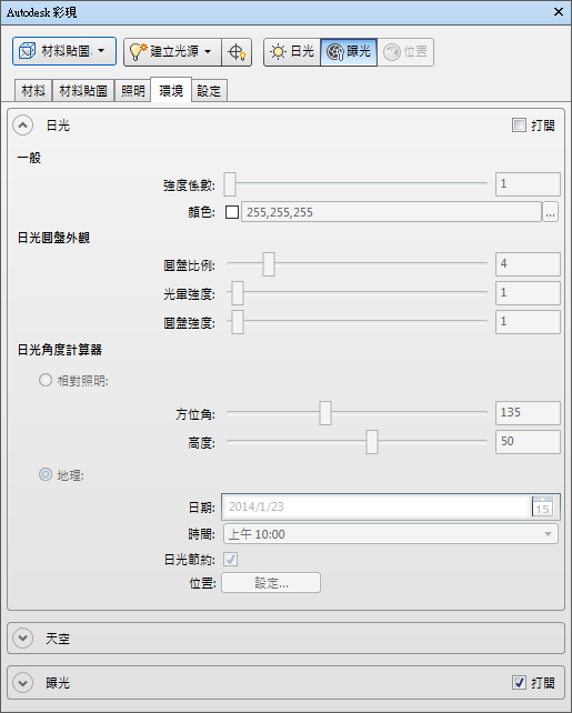

「環境」頁籤
透過「環境」頁籤,可使用日光性質、天空性質以及曝光設定。
日光和天空效果僅在曝光處於開啟狀態時才會展示,否則,「場景視圖」中的背景將變為白色。
日光
設定及修改日光性質。
打開
打開和關閉日光。如果模型中未啟用照明,則此設定不會生效。若要控制模型照明,請移至「視點」頁籤 >「彩現型式」面板。
一般
設定日光的一般性質。
強度係數
設定日光的強度或亮度。範圍是 0 (無光) 至最大。該值愈大,則光源愈亮。
顏色
使用顏色點選器可選擇日光顏色。
日光圓盤外觀
這些設定僅會影響背景。它們控制日光圓盤的外觀。
圓盤比例
指定日光圓盤的比例 (1.0 = 正確大小)。
光暈強度
指定日光發光的強度。值為 0.0-25.0。
圓盤強度
指定日光圓盤的強度。值為 0.0-25.0。
日光角度計算器
設定日光的角度。
相對照明
使用相對於建築或視點的日光位置,即可使用外部日光照明快速產生彩現結果。這是預設設定。
方位角
指定水平座標系統的方位角座標。範圍是 0 到 360 度。預設設定為 135。
高度
指定地平線上的高度或高程。範圍為 0~90。預設設定為 50。
地理
選取「地理」以使用日光/位置設定。
日期
設定目前日期設定。
時間
設定目前時間設定。
日光節約
設定日光節約時間的目前設定。
位置
開啟「地理位置」對話方塊。
